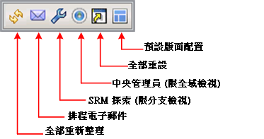

CA ARCserve Backup 儀表板提供一個全域選項工具列,讓您對所有報告套用特定的動作。 這些特定的動作會產生全域效果,並在適用時套用到所有報告。 例如,如果全域選項適用於某個報告,則該報告就會套用該動作。 但是,如果全域選項不適用於某個報告,則會將該動作視為不相關,因此不會影響該報告。
指定要顯示的儀表板模式。

重新整理所有報告,以顯示最新的資料。
指定匯出儀表板報告時的電子郵件配置設定。
電子郵件排程選項可讓您建立排程,透過電子郵件將報告傳送給指定的收件者。 這些報告電子郵件會按照排程而自動更新、產生及傳送。 您可以自訂這些報告電子郵件的排程,在指定的日期和時間傳送,成為重複執行的工作。 您也可以指定電子郵件包含的報告,以及這些報告的收件者。 選取的報告會嵌入在電子郵件中。
如需詳細資訊,請參閱〈配置電子郵件報告〉。
只有選取 [分支檢視] 模式時,才能使用此選項。
可讓您初始化立即探測,或配置探測排程的設定,以收集 SRM 型報告的 SRM 相關資料。 SRM 探測器是一個資料收集公用程式,呼叫時會探測或與儲存環境中的所有機器進行通訊。 這些機器會送回更新的回應,內含要包含在 SRM 型報告中的所有相關資訊。
如需詳細資訊,請參閱〈SRM 探測器設定〉。
只有選取 [全域檢視] 模式時,才能使用此選項。
讓您可以存取 [中央管理員]。 [中央管理員] 提供整個全域儀表板環境的快照總覽。 這個使用者介面可供您快速且輕鬆地從單一位置監控任一個或所有已登錄分支站台。
如需詳細資訊,請參閱〈瞭解中央管理員〉。
將所有報告重設為適用的參數預設值:
對於所有適用的報告而言,預設檢視會設定為 [圓形圖] 檢視。 如果任何報告還有其他參數,則這些參數會設定為預設值。
將報告的整體配置重設為預設外觀。 當您檢視一個儀表板群組內的多個報告時,此選項會非常有用。
