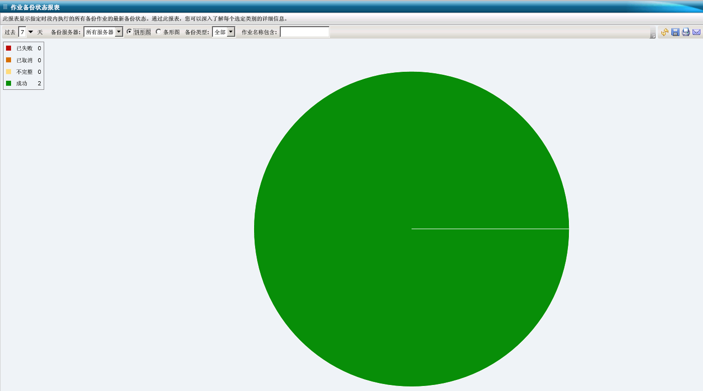

饼形图
饼形图提供了指定时间段的所有天内所选服务器备份作业的高级概览。 在饼形图中显示的状态类别表示在过去指定天数内该服务器的备份作业总数百分比,同时会考虑每个作业的最新状态。

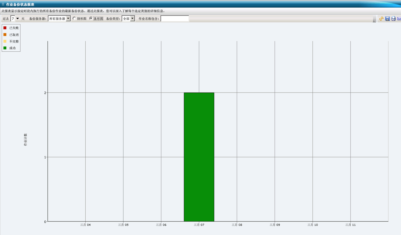

条形图
条形图提供了指定时间段内的每一天所选服务器备份作业的更详细级别的视图。 在条形图中显示的状态类别表示在过去指定天数内该服务器每天备份的作业数。
注意:默认情况下,CA ARCserve Backup Dashboard 仅显示最多 90 天的条形图信息。 将显示的天数增加到 90 天以上可能会导致条形图信息读取困难。 如果您指定将报表信息显示 90 天以上,则无论输入的天数为多少,条形图将只显示 90 天的信息。 此限制不适用于同一报表的饼形图视图。 (饼形图显示的天数最多为 999 天。)
