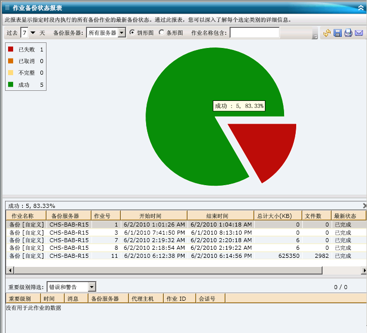

可以将作业备份状态报表进一步展开以显示更多详细信息。 双击任意状态类别(在饼形图视图或条形图视图中)即可从所显示的关于该特定类别的摘要信息报表深入查看关于它的更具体、更详细的报表。 例如,如果您单击“未完成”类别,则报表摘要将更改为仅显示在指定的时间段内未完成的备份作业的已筛选列表。
此外,此报表还显示任何关联补充作业的状态。 补充作业状态可以为以下任一种:
注意:在条形图视图中,您还可以深入显示针对某一天、某个状态类别的已筛选作业列表。
作业备份状态报表 - 深入饼形图
通过单击个别作业的名称,您可以进一步深入查看该报表,以显示与该作业关联的所有日志消息的更详细列表。 通过指定显示的消息的重要级别(错误和警告、错误、警告、信息或全部),您还可以对该列表进行筛选。
