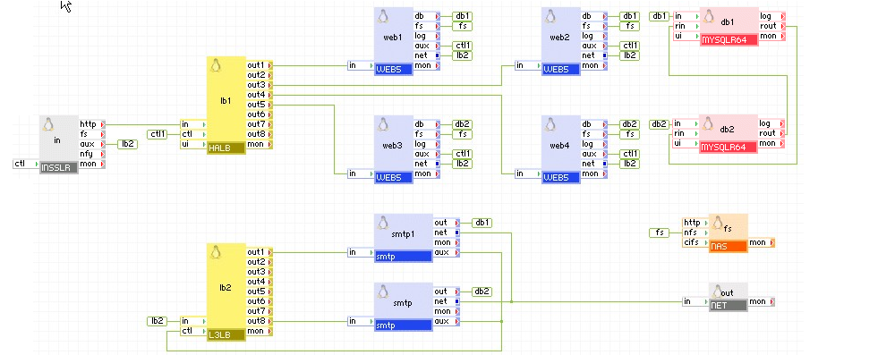

负载均衡 Webmail 群集
电子邮件现今已经成为业务流程的重要组成部分,因此 Webmail 群集必须每天 24 小时、每周 7 天可用。以下示例说明如何同时使用 HALB 和 L3LB 来实现负载均衡及提高 Webmail 和 SMTP 服务器的可用性。在出现故障的情况下,服务器可以通过 ctl 接口禁用 HALB 或 L3LB 的输出。此情况下将使用 L3LB tcp_roundrobin 模式。

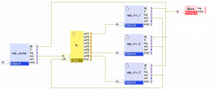

负载均衡应用服务器
在当今的网站中,只提供静态内容的极少。通常,很多服务器端处理都是在服务器端发生的。该示例图展示了从 Web 服务器群集到许多应用服务器的负载均衡无中断访问;本例中使用了 Apache Tomcat。tcp_source 运行模式有助于确保支持在 Web 服务器与应用服务器之间正常发生会话。
负载均衡应用服务器

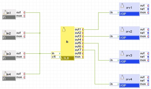

负载均衡 IP 语音服务
通用 IP 语音协议使用 UDP 作为主协议;对这种流量进行负载均衡是实现 VoIP 群集轻松调整的关键任务。本例使用了 udp_roundrobin 运行模式。
负载均衡 IP 语音服务
