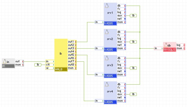

典型用法
对慢速动态内容应用进行负载均衡
如果您的应用需要大量的计算才能生成每个页面,那么,它自然能够为数量有限的客户端同时提供服务。不过,如果数据源足够快,或可以从多个服务器复制和获得服务,则可以使用 HALB 来增加可同时处理的连接数。为绘图数据库中的地图提供服务就是一个典型示例-读取数据库的速度很快,但每个页面加载需要将地图渲染为图像文件。
下图显示了如何通过 HALB,使用多个 CPU 提供相同的内容,以便在重负载条件下提供更快的响应速度。

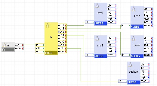

使用备份服务器
在所有后端服务器不可用时使用备份服务器,必须将有意义的消息或重定向页面提供给客户端,而不要提供错误或超时。在下例中,备份服务器配置为最后使用的服务器,该服务器只提供静态页面,通知客户正在执行技术维护。在所有四个服务器 (srv1 - srv4) 都关闭后,提供服务器备份的内容。
使用备份服务器
属性
说明
backup_outputs
out8

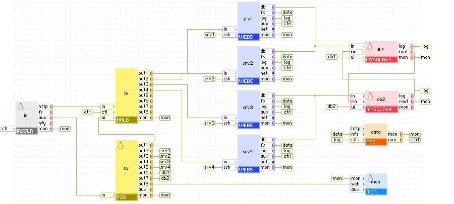

使用控制 Web 服务接口
使用控制 Web 服务接口可以通过动态方式和编程方式启用/禁用 HALB 的输出终端。它还可用于检索所有输出终端的当前状态。该接口通过 HALB 的 ctl 终端公开。
下图显示了包含多个 Web 服务器和数据库服务器的群集环境。每个 Web 服务器和数据库服务器都与 HALB 的 ctl 终端建立了反馈连接。如果 Web 服务器检测到数据库/连接/性能出现问题,它可以禁用相应的输出终端,从而命令 HALB 停止将流量定向到 Web 服务器。同样,任何数据库服务器都可以禁用 HALB 的输出终端,从而禁用所有传入流量。在解决问题之后,可以重新启用输出终端。
