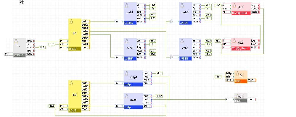

Cómo se pueden utilizar HALB y L3LB conjuntamente para equilibrar la carga y aumentar la disponibilidad de servidores smtp y de correo Web

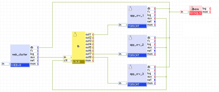

Equilibrado de carga de los servidores de aplicaciones
Raramente un sitio Web moderno sirve solamente contenido estático. Normalmente gran parte de las tareas de procesamiento del lado del servidor se producen en el lado del servidor. Este diagrama de ejemplo muestra una forma de equilibrar la carga de accesos ininterrumpidos desde un clúster de servidores Web a varios servidores de aplicaciones, Apache Tomcat en este caso. El modo de operación tcp_source garantiza la compatibilidad adecuada para las sesiones de servidor Web a servidor de aplicaciones.

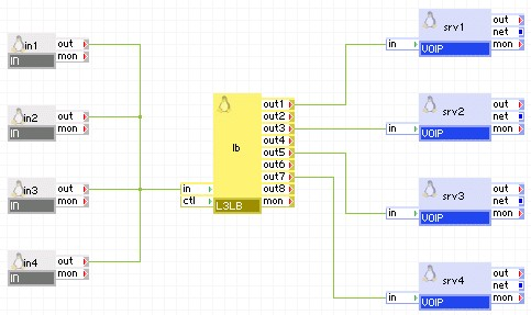

Equilibrado de carga de los servicios de voz sobre IP
Los protocolos de voz sobre IP (VoIP) comunes utilizan UDP como protocolo principal; equilibrar la carga de este tráfico es una tarea crucial para disfrutar de una escalabilidad sencilla en los clústeres de VoIP. En este ejemplo se utiliza el modo de operación udp_roundrobin.
Equilibrado de carga de servicio de voz sobre IP
