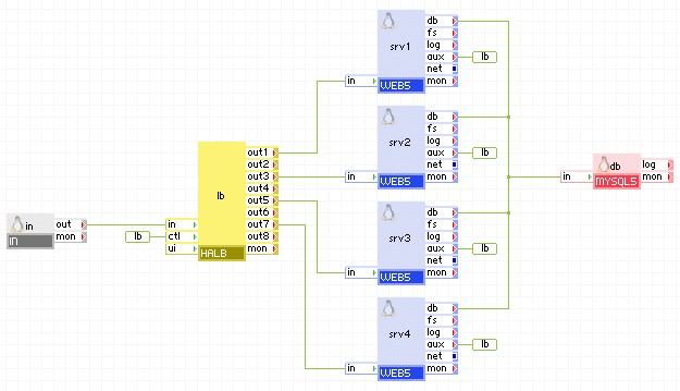

Equilibrio de carga de aplicaciones lentas de contenido dinámico
Si su aplicación requiere realizar muchos cálculos para producir cada página, por naturaleza podrá servir a una cantidad limitada de clientes simultáneamente. Sin embargo, si el origen de datos es lo bastante rápido o se puede replicar y servir desde varios servidores, se podrá utilizar HALB para aumentar el número de conexiones que se pueden gestionar simultáneamente. Un ejemplo típico puede ser servir mapas desde una base de datos de cartografía. La base de datos lee rápidamente, pero para cargar cada página es necesario procesar el mapa como un archivo de imagen.
El diagrama a continuación muestra cómo se puede utilizar HALB para emplear varias CPU para servir el mismo contenido, proporcionando una respuesta más rápida en caso de carga elevada.
Cómo se puede utilizar HALB para hacer que varias CPU sirvan el mismo contenido

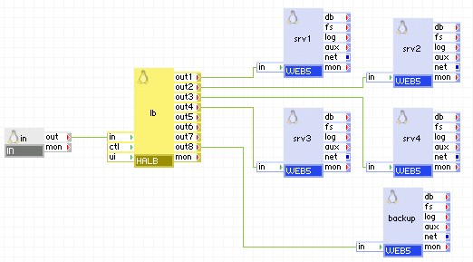

Uso de servidores de copia de seguridad
Se usan servidores de copia de seguridad cuando ninguno de los servidores de back-end está disponible y se debe entregar al cliente un mensaje al respecto o una página de redireccionamiento, en lugar de errores o finalización del tiempo de espera. En el ejemplo a continuación, se ha configurado un servidor de copia de seguridad como servidor de último recurso que servirá solamente una página estática que indicará a los clientes que se están llevando a cabo tareas técnicas de mantenimiento. Una vez quedan no operativos los cuatro servidores srv1 - srv4, se sirve el contenido del servidor de copia de seguridad.
Propiedad
Valor
Notas
backup_outputs
out8

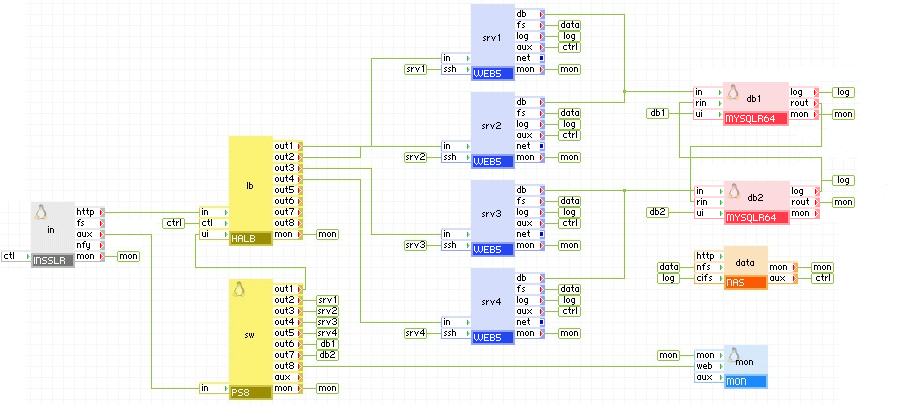

Uso de la interfaz de servicio Web de control
La interfaz de servicio Web de control permite activar o desactivar dinámicamente y mediante programación los terminales de salida de HALB. Se puede utilizar también para recuperar el estado actual de todos los terminales de salida. Esta interfaz se muestra a través del terminal ctl de HALB.
El diagrama a continuación muestra un entorno agrupado con varios servidores Web y de bases de datos. Todos los servidores Web y de bases de datos tienen una conexión de evaluación al terminal ctl de HALB. Si un servidor Web detecta un problema con una base de datos, de conectividad o de rendimiento, puede desactivar el terminal de salida correspondiente y de esta forma indicar a HALB que deje de dirigir tráfico al servidor Web. De forma parecida, cualquier servidor de base de datos puede desactivar los terminales de salida de HALB y de esta forma desactivar todo el tráfico de entrada. Después de solucionar el problema, se podrán volver a activar los terminales de salida.
Un entorno agrupado con varios servidores Web y de base de datos
