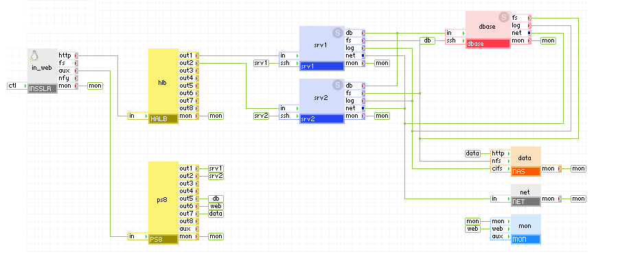

Das folgende Diagramm zeigt eine typische Verwendung der PS8-Appliance in einer kleinen Lamp-Cluster-Anwendung:
Typische Verwendung der PS8-Appliance in einer kleinen Lamp-Cluster-Anwendung
Verwendete Appliances:
HTTP-Anfragen kommen am in_web-Gateway an. Das Gateway leitet die Anfragen an den Halb-Lastenausgleich weiter, der sie an einen der Webserver weiterleitet.
SSH-Anfragen kommen am in_web-Gateway an. Das Gateway leitet die Anfragen über sein Terminal "aux" an den Port-Schalter weiter, der den eingehenden Port dem Port 22 zuordnet und die Anfrage anhand der Nummer des eingehenden Ports an die entsprechende Komponente weiterleitet.
