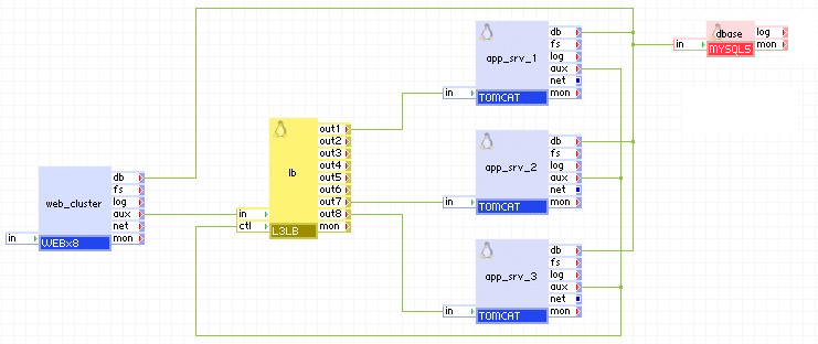

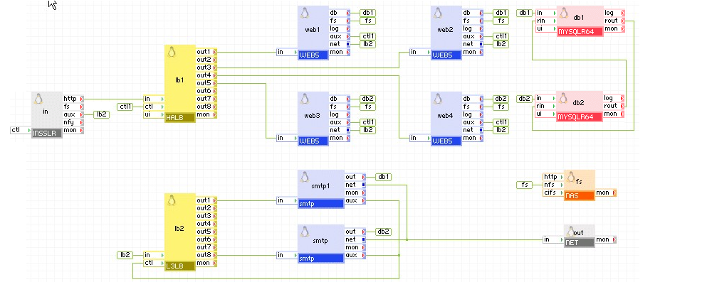

Lastenausgleich der Webmail-Cluster
E-Mails sind ein wichtiger Teil der heutigen Geschäftsprozesse geworden, daher müssen Webmail-Cluster 7 Tage die Woche 24 Stunden täglich verfügbar sein . Das Beispiel unten zeigt, wie HALB und L3LB gemeinsam zum Lastenausgleich und zur Verbesserung der Verfügbarkeit von Webmail- und SMTP-Servern verwendet werden. Im Fall von Fehlern können Server die Ausgaben von HALB oder L3LB über die ctl-Schnittstelle deaktivieren. Der L3LB-Modus "tcp_roundrobin" wird in diesem Fall verwendet.
Gemeinsame Verwendung von HALB und L3LB zum Lastenausgleich und zur Verbesserung der Verfügbarkeit von Webmail- und Smtp-Servern
Lastenausgleich der Anwendungsserver
Selten verarbeitet eine moderne Website nur statischen Inhalt. Üblicherweise treten viele Verarbeitungsschritte auf der Serverseite auf. Dieses Beispieldiagramm zeigt eine Möglichkeit auf, einen Lastenausgleich für einen ununterbrochenen Zugriff von einem Cluster von Webservern auf eine Reihe von Anwendungsservern durchzuführen (Apache Tomcat in diesem Fall). Der Betriebmodus "tcp_source" sichert eine ordnungsgemäße Webserver-zu-Anwendungsserver-Sitzungsunterstützung.
