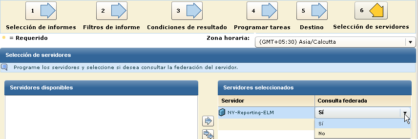

    4. Haga clic en el paso Selección de servidores, seleccione NY-Informes-ELM en la lista de servidores disponibles y desplácelo a la lista de servidores seleccionados. A continuación, acepte el valor predeterminado (Sí) para la consulta federada.
    5. Haga clic en Guardar y cerrar.
      En el asistente de programación de informes, en el paso de selección de servidor, seleccione Sí para la consulta federada.
    Los informes resultantes incluyen datos de NY-Informes-ELM, su servidor equivalente, NY-Recopilación-ELM, su servidor secundario, VA-Informes-ELM y su servidor equivalente secundario, VA-Recopilación-ELM.
    Nota: La ejecución de una consulta federada desde VA-Informes-ELM incluye datos de VA-Informes-ELM y su equivalente, VA-Recopilación-ELM. No incluye datos de NY-Informes-ELM, ya que este servidor es su servidor principal en la federación jerárquica.
