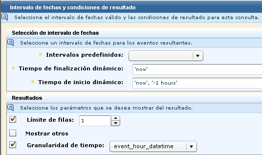

  7. Haga clic en Condiciones de resultado para anular las establecidas en la definición de la consulta.
    1. Para especificar que la alerta debería evaluar el espacio en disco durante la hora anterior, establezca el rango de fechas como 'Ahora' para Hora de finalización dinámica y 'Ahora' '-1 hora' para Hora de inicio dinámica.
    2. Para especificar que sólo desea recibir una notificación si la consulta obtiene resultados y que sólo quiere ver el primer resultado obtenido, seleccione Límite de filas y seleccione el valor 1. Como el rango de tiempo dinámico está establecido en horas, seleccione event_hour_datetime como granularidad de tiempo.
    3. Deje los eventos agrupados en blanco, ya que eso no se aplica a esta consulta.
    Pantalla que muestra las condiciones de fecha y rango de la tarea de alerta de acción.

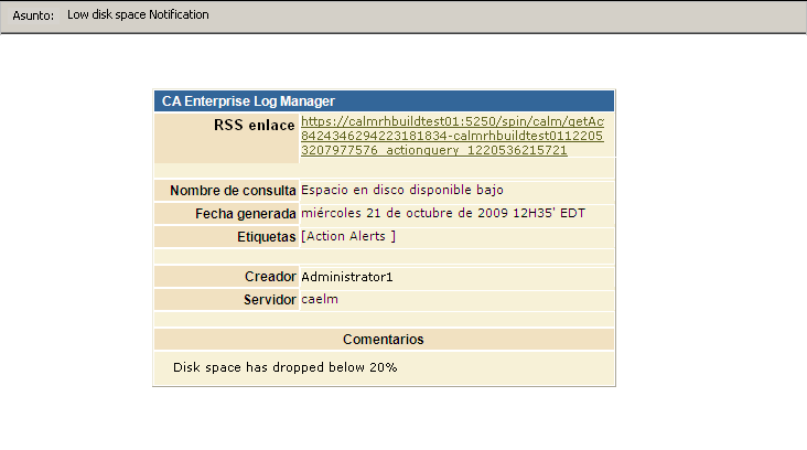

Recibirá la notificación por correo electrónico solicitada. A continuación, se muestra un ejemplo:
Ejemplo de resultado de la consulta.
