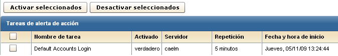

- Haga clic en Guardar y cerrar.
La tarea aparece en la lista de tareas de alertas de acción.
