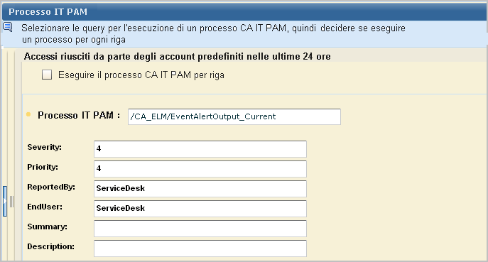

- Selezionare la scheda Processo CA IT PAM.
- Selezionare la query da inviare
- Per ottenere un rapporto dei risultati per query, lasciare vuoto Eseguire il processo CA IT PAM per riga.
- Facoltativamente, digitare il testo letterale nei campi di Riepilogo e Descrizione.
- Selezionare un server.

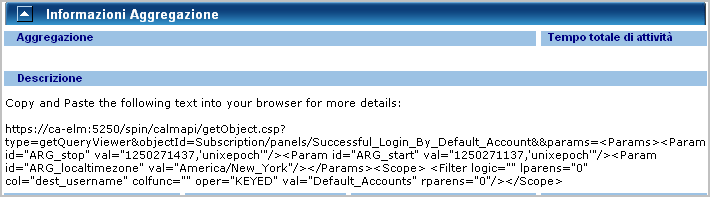

- Copiare l'URL visualizzato nella sezione Informazioni di riepilogo ed incollarlo nel browser.

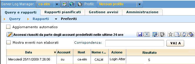

- Accedere a CA User Activity Reporting Module. È possibile utilizzare un account con un ruolo dotato di privilegi ridotti, ad esempio Revisore.
I dati di evento restituiti dalla query verranno presentati sottoforma di visualizzazione predefinita della query, vale a dire come tabella o come diagramma.
Se la visualizzazione è in formato tabella, è possibile visualizzare i dati degli eventi non elaborati.
