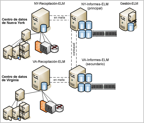

Observe un caso de ejemplo en el que los dos centros de datos de gran volumen están ubicados en Nueva York y en Virginia, con las oficinas centrales en Nueva York. Cada centro de datos cuenta con un servidor de recopilación que recopila y procesa los registros de eventos entrantes y los envía a su servidor de informes. El servidor de informes gestiona consultas, alertas e informes. La mayor parte de las consultas, las alertas y los informes se realiza sobre datos de eventos recopilados mediante agentes; la consolidación de datos de estos recursos de eventos requiere una federación entre los servidores de informes y los servidores de recopilación.
Algunas consultas, alertas e informes se realizan sobre eventos autocontrolados generados por servidores de CA User Activity Reporting Module; la consolidación de este tipo de datos requiere la inclusión del servidor de gestión en la federación. Si no desea consolidar datos de eventos autocontrolados, el servidor de gestión puede excluirse de la federación. Los eventos autocontrolados de este servidor se pueden controlar mediante informes locales no federados. Para facilitar el uso, el servidor de gestión está excluido de esta federación; la inclusión podría realizarse creando una federación en malla entre NY-Informes-ELM y Gestión-ELM.

Supongamos que el administrador de Nueva York quiere que todos los informes y alertas ejecutados desde el emplazamiento de Nueva York incluyan los datos del emplazamiento de Virginia, pero quiere que todos los informes y alertas ejecutados desde el emplazamiento de Virginia sólo incluyan los datos recopilados de forma local.

  3. Cree una federación jerárquica en la que NY-Informes-ELM sea el servidor principal y VA-Informes-ELM sea el servidor secundario. Para ello, siga estos pasos:

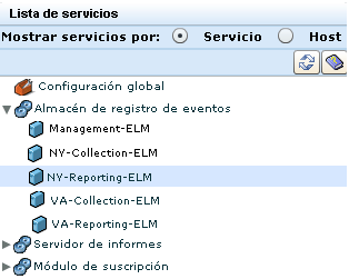

    1. Expanda el servicio de almacenamiento de registro de eventos y, a continuación, seleccione el nombre del servidor que será el servidor principal en la federación jerárquica, en este caso, NY-Informes-ELM.
    El almacenamiento de registro de eventos muestra los servidores NY-Recopilación-ELM, NY-Informes-ELM, VA-Recopilación-ELM y VA-Informes--ELM, de los que está seleccionado NY-Informes-ELM.

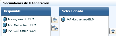

    1. Seleccione VA-Informes-ELM en la lista de servidores secundarios disponibles de la federación y desplácelo a la lista seleccionada.
    Seleccione VA-Informes-ELM como servidor secundario federado.

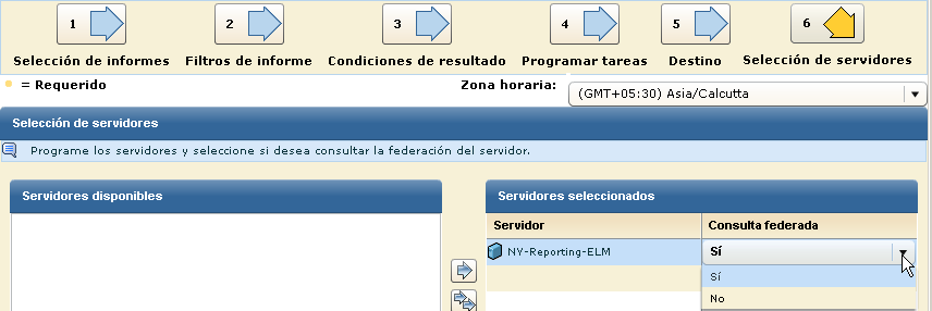

    4. Haga clic en el paso Selección de servidores, seleccione NY-Informes-ELM en la lista de servidores disponibles y desplácelo a la lista de servidores seleccionados. A continuación, acepte el valor predeterminado (Sí) para la consulta federada.
    5. Haga clic en Guardar y cerrar.
      En el asistente de programación de informes, en el paso de selección de servidor, seleccione Sí para la consulta federada.
    Los informes resultantes incluyen datos de NY-Informes-ELM, su servidor equivalente, NY-Recopilación-ELM, su servidor secundario, VA-Informes-ELM y su servidor equivalente secundario, VA-Recopilación-ELM.
