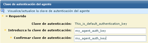

  6. Introduzca la clave de autenticación del agente que utilizará durante la instalación del agente o anote la entrada actual.
    Importante: recuerde o anote esta clave. La necesitará durante la instalación.
    Cuadro de diálogo Autenticación del agente
  7. Haga clic en Guardar.
