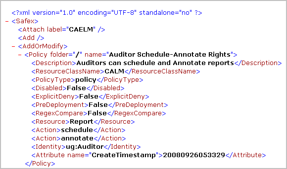

Ejemplo: CAELM[1].xml para políticas de acceso a CALM
A continuación, se muestra la entrada de una política del archivo CAELM[1].xml.
El archivo XML de las políticas de acceso a CALM exportadas contiene definiciones de cada política de ese tipo con las etiquetas Política y /Política.
