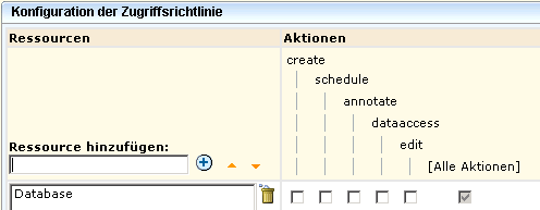

    7. Geben Sie unter "Ressource hinzufügen" "Datenbank" ein, und klicken Sie auf "Hinzufügen".
    8. Wählen Sie "Bearbeiten" als Aktion.
    Die Gruppe "ArchivAdministrator" kann Datenbanken bearbeiten; darüber hinaus sind keine Funktionen für das Verwalten der Archivierung erforderlich.

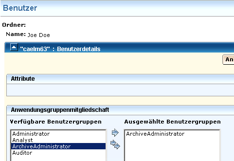

    3. Wählen Sie den Link für den ausgewählten Benutzer aus.
    4. Klicken Sie auf "Anwendungsbenutzerdetails hinzufügen".
    5. Verschieben Sie "ArchivAdministrator" in die Liste "Ausgewählte Benutzergruppen".
    Verschieben Sie "ArchivAdministrator" in den Bereich "Ausgewählte Benutzergruppen".
