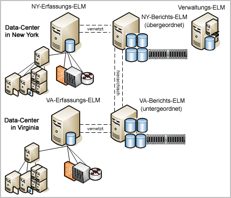

Stellen Sie sich ein Beispielszenario vor, in dem zwei Datenzentren mit hohem Datendurchsatz im New York und Virginia liegen, wobei New York der Hauptsitz des Unternehmens ist. In jedem Datenzentrum gibt es einen Erfassungsserver, der eingehende Ereignisprotokolle erfasst und verarbeitet und sie an seinen Berichtsserver sendet. Der Berichtsserver bearbeitet Abfragen, Alarme und Berichte. Die meisten Abfragen, Alarme und Berichte zielen auf Ereignisdaten, die von Agenten erfasst worden sind; die Konsolidierung der Daten von diesen Ereignisquellen erfordert einen Verbund zwischen den Berichts- und den Erfassungsservern.
Einige Abfragen, Alarme und Berichte zielen auf selbstüberwachende Ereignisse, die von CA User Activity Reporting Module-Servern erstellt worden sind; die Konsolidierung dieses Datentyps erfordert den Einschluss des Verwaltungsservers in den Verbund. Wenn die Konsolidierung der Daten von selbstüberwachenden Ereignissen nicht gewünscht wird, kann der Verwaltungsserver aus dem Verbund ausgeschlossen werden. Selbstüberwachende Ereignisse von diesem Server können mit nicht-verbundenen, lokalen Berichten überwacht werden. Der Einfachheit halber wird der Verwaltungsserver aus diesem Verbund ausgeschlossen; der Einschluss könnte erreicht werden durch das Erstellen eines vernetzten Verbunds zwischen dem Berichts-ELM in New York und dem Verwaltungs-ELM.
Die Server haben die folgenden Bezeichnungen:
Nehmen Sie an, der Administrator in New York möchte, dass alle Berichte und Alarme des Standorts New York Daten des Standorts Virginia einschließen, dass jedoch die Berichte und Alarme vom Standort Virginia nur lokal erfasste Daten enthalten.

  3. Erstellen Sie einen hierarchischen Verbund, in dem der NY-Berichts-ELM der übergeordnete und der VA-Berichts-ELM der untergeordnete Server ist:

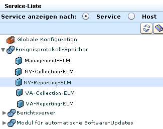

    1. Erweitern Sie den Dienst "Ereignisprotokollspeicher", und wählen Sie dann den Namen des Servers aus, der im hierarchischen Verbund übergeordnet sein soll, in diesem Fall der NY-Berichts-ELM.
    Der Ereignisprotokollspeicher listet den NY-Erfassungs-ELM, den NY-Berichts-ELM, den VA-Erfassungs-ELM und den VA-Berichts-ELM auf, wobei der NY-Berichts-ELM ausgewählt ist.

  4. Erstellen Sie einen vernetzten Verbund zwischen dem NY-Berichts-ELM und dem NY-Erfassungs-ELM wie folgt, wobei jeder dem anderen untergeordnet ist:

  5. Erstellen Sie einen vernetzten Verbund zwischen dem VA-Berichts-ELM und dem VA-Erfassungs-ELM wie folgt, wobei jeder dem anderen untergeordnet ist:

    Die entsprechenden Berichte enthalten Daten vom NY-Berichts-ELM, dem ihm gleichgeordneten NY-Erfassungs-ELM, dem ihm untergeordneten VA-Berichts-ELM und dem diesem gleichgeordneten VA-Erfassungs-ELM.
    Hinweis: Eine Verbundabfrage, die vom VA-Berichts-ELM ausgeführt wird, enthält Daten vom VA-Berichts-ELM und dem ihm gleichgeordneten VA-Erfassungs-ELM. Sie enthält keine Daten vom NY-Berichts-ELM, da dieser Server ihm im hierarchischen Verbund übergeordnet ist.
