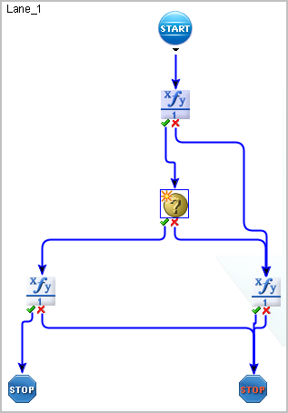

    Ein Modell wird angezeigt, das in etwa folgendermaßen aussieht: Dieses Beispielmodell enthält die Mindestvoraussetzungen für CA User Activity Reporting Module.
    Inhalt von EventAlertOutput

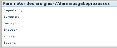

      Hinweis: Bei den lokalen Prozessparametern handelt es sich um die Parameter des Ereignis-/Alarmausgabeprozesses, die Sie bei der Konfiguration von CA IT PAM zu CA User Activity Reporting Module hinzufügen.
    Parameter für den Ereignis-/Alarmausgabeprozess (EventAlertOutput) werden bei der Konfiguration von IT PAM in CA Enterprise Log Manager eingegeben.

Im folgenden Beispiel sehen Sie gültige lokale Parameter für die ServiceDesk-Basisparameter. Bei den Einträgen muss auf die Groß-/Kleinschreibung geachtet werden. Das heißt, dass "Process.ReportedBy" beispielsweise genau wie angegeben mit einem großen "R" und einem großen "B" eingegeben werden muss.

    1. Nach "Start" und vor dem Operator "Create_Process" wird ein Operator für die Vorausberechnung angezeigt. Im folgenden Beispiel heißt dieser Operator "Fix_Sev_Pri".
    Definition eines Operators zur Vorausberechnung: Fix_Sev_Pri--SCR
