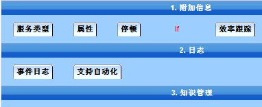

    以下示例显示了在设计视图中以编号标签 1 开始的记录单区域。 附加信息:
    表单的该区域使您可以在设计视图中修改记录单。
    注意:在 CA SDM r12.6 中,记录单可以包含嵌套的选项卡。 在 WSP 中,高级别选项卡(包含其他选项卡的选项卡)将命名为选项卡组。 WSP 将选项卡组显示为深蓝色实体条,横跨整个蓝色记录单区域,并居中显示编号标签。 低级别选项卡(不包含其他选项卡的选项卡)将命名为选项卡。 WSP 将低级选项卡显示为圆角的矩形。
