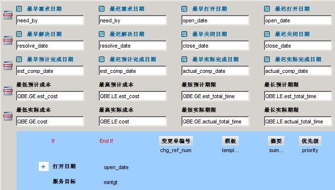

  4. 在设计视图中,找到表单结尾处标记字段下面的蓝色区域。
    如果您更喜欢源视图,将显示以下代码行之间的数据网格:
    <PDM_MACRO name=lsStart>
    <PDM_MACRO name=lsEnd>
    下面示例显示了设计视图中该数据网格的区域:
    表单的该区域使您可以在设计视图中修改数据网格。
    数据网格区域中的加号表示行的扩展部分的起始(仅当用户单击列表表单网格行中的加号时,才显示字段)。 下列代码将在源视图中生成加号:
    <PDM_MACRO name=lsCol attr=open_date label="Open Date" sort="DESC" startrow=yes>
    startrow=yes 参数指定开始一行,然后启动行的扩展部分。
