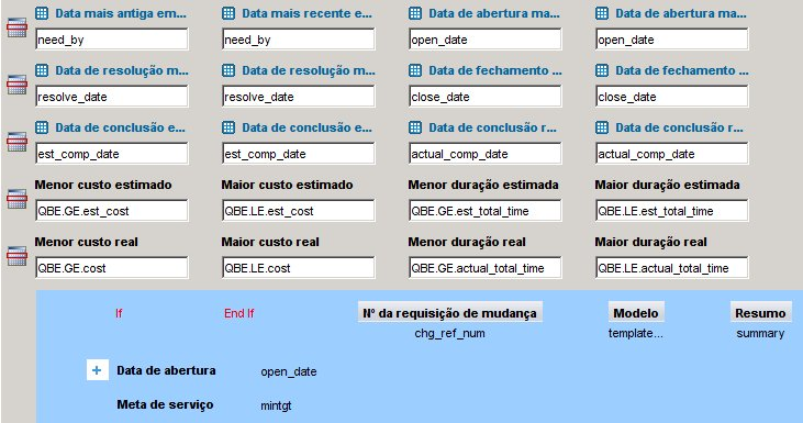

  4. Localize a área em azul, próximo aos campos com rótulo no final do formulário na exibição do Design.
    Caso prefira a exibição da Origem, a grade de dados aparece entre as seguintes linhas do código:
    <PDM_MACRO name=lsStart>
    <PDM_MACRO name=lsEnd>
    O exemplo abaixo mostra a área da grade de dados na exibição do Design:
    Esta área do formulário permite modificar a grade de dados na exibição do design.
    O sinal de adição na área da grade de dados representa o início da seção de expansão da linha (os campos exibidos apenas quando um usuário clica no sinal de adição na linha, dentro da grade de formulários de lista). O código abaixo gera o sinal de adição na exibição de origem:
    <PDM_MACRO name=lsCol attr=open_date label="Open Date" sort="DESC" startrow=yes>
    O parâmetro startrow=yes especifica o início de uma linha e inicia a seção de expansão da linha.
