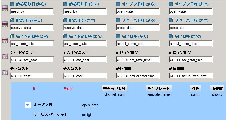

  4. デザイン ビューで、フォームの下部、ラベル付きフィールドの下にある青い領域を見つけます。
    ソース ビューを使用する場合、データ グリッドはコードの以下の行の間にあります。
    <PDM_MACRO name=lsStart>
    <PDM_MACRO name=lsEnd>
    以下の例は、デザイン ビューのデータ グリッド領域を示しています。
    フォームのこの領域では、デザイン ビューでデータ グリッドを変更できます。
    データ グリッド領域のプラス記号は、行の拡張セクション(リスト フォーム グリッド内の行のプラス記号をクリックしたときにのみ表示するフィールド)の始まりを示しています。 ソース ビューでは、以下のコードでプラス記号を生成します。
