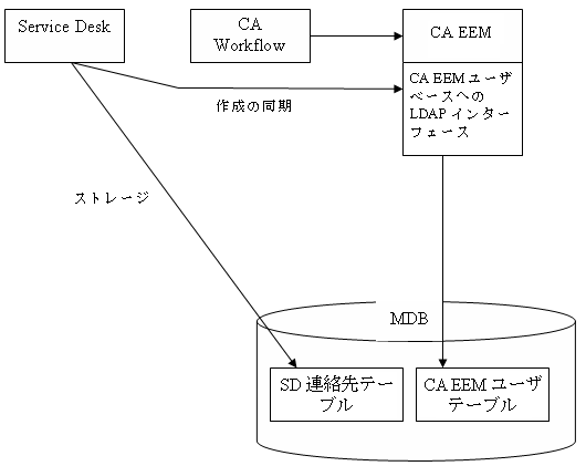

外部ディレクトリではなく MDB を使用してユーザ情報を保存するように CA EEM を設定すると、CA EEM は LDAP インターフェースを使用してユーザ ディレクトリを公開します。 サイトで外部 LDAP サーバを使用しない場合、LDAP ソースとして CA EEM を使用するように CA SDM を環境設定すると、外部 LDAP の環境設定を利用できます。 LDAP サーバを使用していないサイトで CA EEM でユーザ管理を統合する場合、この環境設定は便利です。 他の CA 製品でも CA EEM が使用されているため、ユーザ管理を大幅に簡略化できます。
CA Service Desk は、SD 連絡先テーブルに連絡先データを書き込みます。連絡先データは CA EEM LDAP インターフェースで同期されます。
注: この環境設定を使用できるのは、MDB を使用するように CA EEM を設定した場合に限られます。 CA EEM を外部 LDAP サーバに設定した場合は、CA EEM ではなく、同じ LDAP サーバを指定するように CA SDM を設定します。
