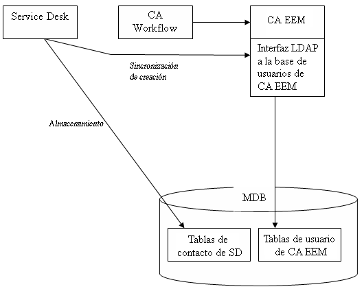

CA EEM como configuración de LDAP
Cuando se configura CA EEM para utilizar la MDB en lugar de un directorio externo con el objetivo de almacenar información del usuario, CA EEM expone el directorio de usuario mediante una interfaz LDAP. Si el sitio no usa el servidor LDAP externo, puede aprovechar las ventajas de la configuración de CA SDM externa al configurar CA SDM para que use CA EEM como origen LDAP. Esta configuración puede ser útil si el sitio no emplea ningún servidor LDAP, pero desea consolidar la gestión de los usuarios en CA EEM. Otros productos de CA también utilizan CA EEM, que puede simplificar la gestión del usuario en gran medida.
CA Service Desk escribe datos del contacto en las tablas de contactos de SD, que se sincronizan con la interfaz LDAP de CA EEM.
Nota: Esta configuración sólo se aplica cuando CA EEM está configurado para utilizar MDB. Si CA EEM está configurado en un servidor LDAP externo, configure CA SDM para que señale al mismo servidor LDAP, no a CA EEM.
