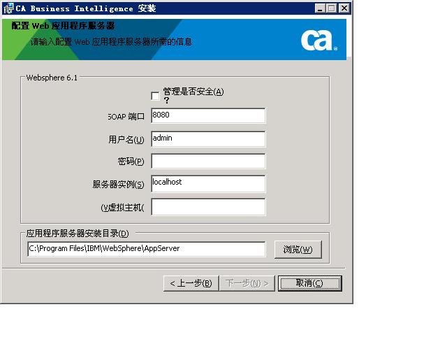

    此时显示“配置 Web 应用程序服务器”屏幕。
    CA BI 配置 Web 应用程序服务器屏幕
  30. “管理是否安全?”, 如果已在 WebSphere 安装过程中选择“启用管理安全”选项,则请单击该复选框。 选择此选项以实现需要应用程序的管理访问凭据的安全性。
  31. 输入 WebSphere 的 SOAP 连接器端口(默认端口为 8880)。
    要确定 WebSphere 的 SOAP 连接器端口:
    1. 打开 WebSphere 管理控制台 (https://localhost:9043/ibm/console/logon.jsp)。
    2. 使用管理用户名和密码登录应用程序服务器。
    3. 输入对应用程序服务器具有管理权限的帐号的密码。
    4. 转到“服务器”、“应用程序服务器”,然后单击要用于部署的应用程序服务器配置文件(例如,server1)。
    5. 在“通信”、“端口”下,您可以查看分配给特定应用服务器节点的 SOAP 连接器端口。
  32. 输入 WebSphere 应用程序服务器配置文件 (server1) 管理用户名和密码。
  33. 在“服务器实例”字段中输入 WebSphere 应用程序服务器配置文件名称(server1,如果您使用 WebSphere 创建的默认用户配置文件,并且您没更改名称)。
  34. 输入虚拟主机名(default_host 或 admin_host)。
  35. 输入 WebSphere 的安装位置,然后单击“下一步”。
  36. 单击“下一步”开始安装。
  37. 一旦安装完成,则会显示安装完成消息。 单击“完成”结束安装过程。
