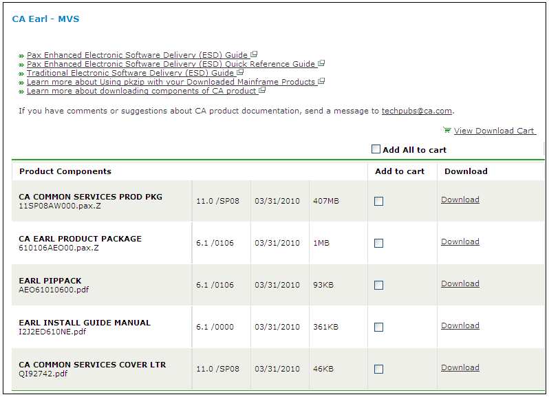

下图所示为示例产品文件。 其中列出了产品的所有组件。 您可以使用“Download Cart”,选中所需的一个或多个组件,或者选中“Add All to cart”复选框。 如果要立即下载组件,请单击“Download”链接。
此图显示的是来自 CA Support Online 的产品组件样本示例。

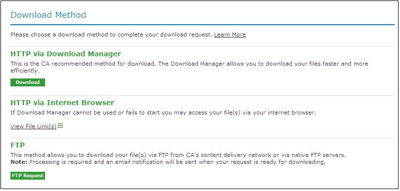

根据订购的产品文件的大小和数量,“Download Method”屏幕可能还会包含以下选项:
注意:如果是使用此 HTTP 方法下载到大型机,单击“Learn More”链接。

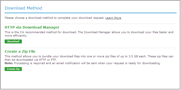

此图显示的是来自 CA Support Online 的“Download Method”窗口示例。
HTTP 方法允许您立即开始下载。 利用 FTP 方法可以进入显示订单的“Review Orders”页面,开始时状态为“Pending”,订单处理完毕后,状态变为“Ready”。
“Preferred FTP”使用新的内容传送网络 (CDN)。 “Alternate FTP”使用 CA Technologies 位于纽约本部的 FTP 服务器。

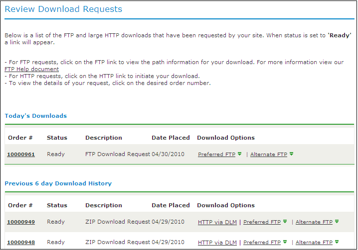

“Create a Zip File”选项首先创建 zip 文件,准备就绪后,在下一屏幕中提供“Zip Download Request”示例说明的选项。
此图显示的是来自 CA Support Online 的“Review Download Requests”窗口示例。
