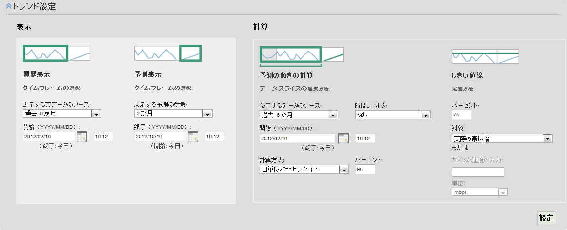

キャパシティ計画レポートのトレンド設定
[キャパシティ計画]レポートを開くと、ページ上部に[トレンド設定]コントロールがあります。 左側に[表示]オプションがあり、右側に[計算]オプションがあります。 これらの設定を使用して、レポート内のデータ表示および予測計算を制御します。
[キャパシティ計画]ビューには[トレンド設定]コントロールが含まれます。

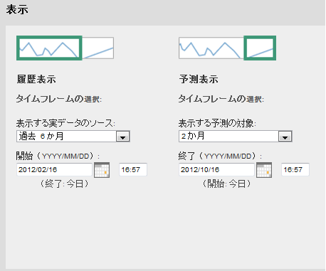

[トレンド設定]表示オプション
レポート内で表示される履歴期間および予測期間を指定するには、[表示]オプションを使用します。 この設定は、予測計算を行うために使用されるデータを決定しません。
以下の手順に従います。
  1. [履歴表示]セクションで、[表示する実データのソース]リストから期間を選択します。
    [過去 7 日間]、[過去 1 か月]、[過去 2 か月]、[過去 3 か月]など、今日の日付を基準にした期間を選択できます。 あるいは[カスタム]を選択して特定の日付を指定することもできます。
    注:  レポートは、この時間に開始するデータを表示しますが、この時間を予測計算の開始点として使用するとは限りません。 たとえば、過去 6 か月の履歴データから予測が計算されることを望むものの、そのデータの 7 日間のみの表示を望んでいるとします。 その場合は、このメニュー内の[過去 7 日間]を選択します。
  2. デフォルトの開始日を受け入れるか、または以下のいずれかの方法でカスタム開始日を指定します。
    [キャパシティ計画]ビューには、[トレンド設定]の表示オプションがあります。
  3. デフォルトの期間を受け入れるか、または[予測の表示]セクション内の[表示する予測の対象]リストから期間を選択します。
    [履歴表示]の終了日を基準にした期間(たとえば 1 か月)を選択するか、または[カスタム]を選択して日付を指定できます。
  4. デフォルトの終了日を受け入れるか、またはまたは以下のいずれかの方法でカスタム終了日を指定します。
  5. [設定]をクリックし、表示設定を適用します。
    [トレンド設定]より下のレポート ビューはユーザの変更を再生成し、反映します。
    注:  さらに変更を加える場合は、[設定]をクリックし、それらの設定をレポート ビューに適用します。

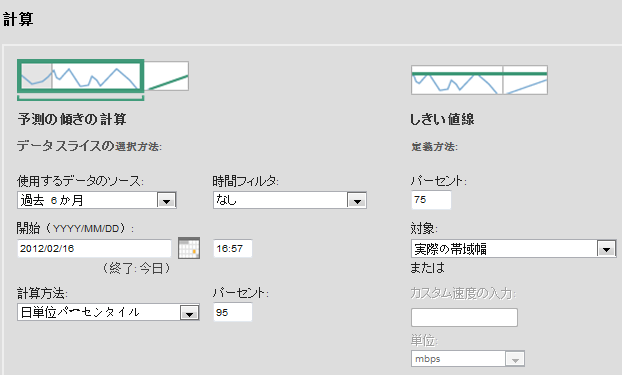

トレンド設定計算オプション
予測データを計算するためのデータ、計算方法、およびしきい値を指定するには、[計算]オプションを使用します。 これらの期間設定は、レポート内で表示される予測データに影響しません。
以下の手順に従います。
  1. [予測の傾きの計算]セクションで[使用するデータのソース]リストを使用し、予測データの計算に使用したい履歴期間を選択します。
    [過去 7 日間]、[過去 1 か月]、[過去 2 か月]または[過去数か月]など、現在の日付に関連した期間を選択できます。 あるいは[カスタム]を選択して特定の開始日を選ぶこともできます。
    注:  レポートは、この開始時間を計算に使用しますが、この時間をレポート内の履歴データの表示に利用するとは限りません。 たとえば、過去 6 か月の履歴データから予測が計算されることを望むものの、そのデータの 7 日間のみの表示を望んでいるとします。 その場合は、このメニュー内の[過去 6 か月]を選択します。
  2. データを制限するためのフィルタを選択するには[時間フィルタ]リストを使用します。
    注:  「パワー ユーザ」または「管理者」の役割を割り当てられているユーザ アカウントはカスタム時間フィルタを作成できます。 時間フィルタの作成の詳細については、「CA Network Flow Analysis 管理者ガイド」を参照してください。
  3. デフォルトの開始日を受け入れるか、または以下のいずれかの方法でカスタム開始日を指定します。
    [キャパシティ計画]ビューには、トレンド設定を計算するオプションがあります。
  4. [計算方法]リストから計算方法を選択し、[割合]ボックス内に値を入力します。
    [日単位パーセンタイル]または[日単位平均]を選択できます。 [日単位パーセンタイル]メソッドを使用するには、[割合]フィールド内に値を入力します。
  5. [割合]ボックス内に値を入力し、[しきい値線]セクション内の[対象]リストから測定対象を選択します。
    デフォルトの測定対象は[実際の帯域幅]です。
  6. [設定]をクリックし、表示設定を適用します。
    [トレンド]レポート ビューはユーザの変更を再生成し、反映します。
