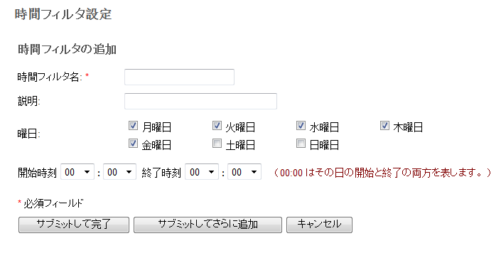

[時間フィルタ設定]ページが開き、現在設定されている時間フィルターのリストが表示されます。
[時間フィルタ設定]ページに、時間フィルタ追加用のオプションが表示されます。
![追加モードでは、[時間フィルタ設定]ページに時間フィルタを追加するオプションが表示されます。](o1899741.png)
たとえば、レポート期間を営業時間に制限するには、開始時刻として 08:00 を選択し、終了時刻として 17:00 を選択します。 火曜日午後 11 時から水曜日午前 3:00 に実行されるバックアップ用のフィルタをセットアップするには、火曜日を選択して、23:00~03:00 を選択します。
