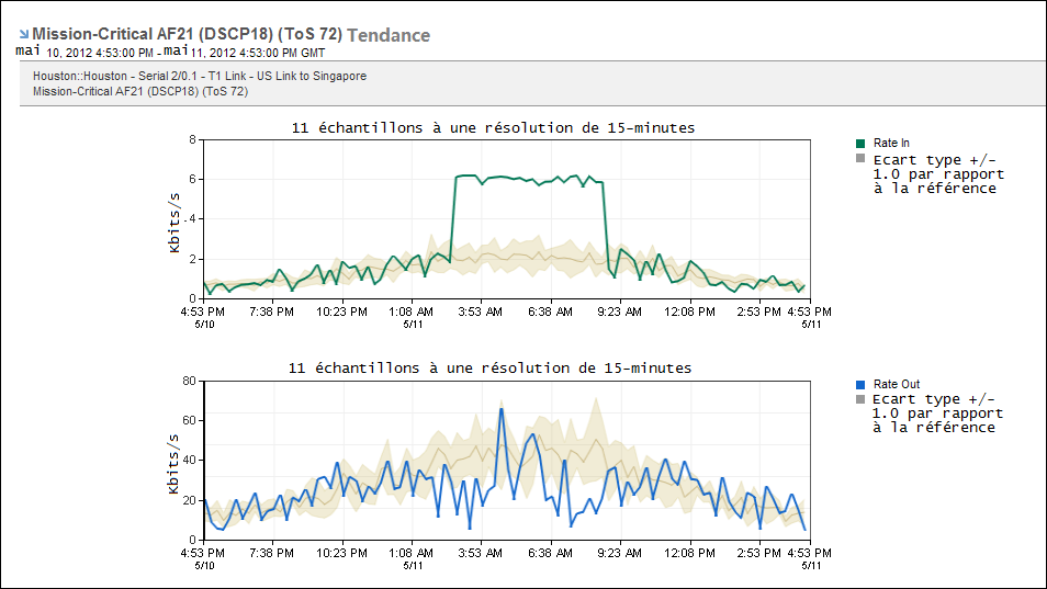

Affichage d'un rapport d'interface pour un type de service unique
Pour afficher la vue détaillée des données de type de service pour l'interface sélectionnée, cliquez sur le lien d'un type de service dans l'une des vues N principaux types de service. Un rapport de présentation s'ouvre pour la valeur de type de service de cette interface.
Vous pouvez afficher le rapport en mode Présentation ou Détails en sélectionnant l'un des types de rapport suivants :
- Graphique mixte ou graphique mixte de tendance en mode Présentation : données de taux, de volume ou d'utilisation pour le type de service dans l'interface sélectionnée

- Mode Détails : graphiques de données de taux, de volume ou d'utilisation dans une combinaison de vues suivantes, affichée avec ou sans références :
- Dernière heure (affichée par défaut)
- 2 dernières heures (affichée par défaut)
- 8 dernières heures (affichée par défaut)
- Exécution quotidienne (affichée par défaut)
- Exécution hebdomadaire
- Exécution mensuelle
- Exécution annuelle
