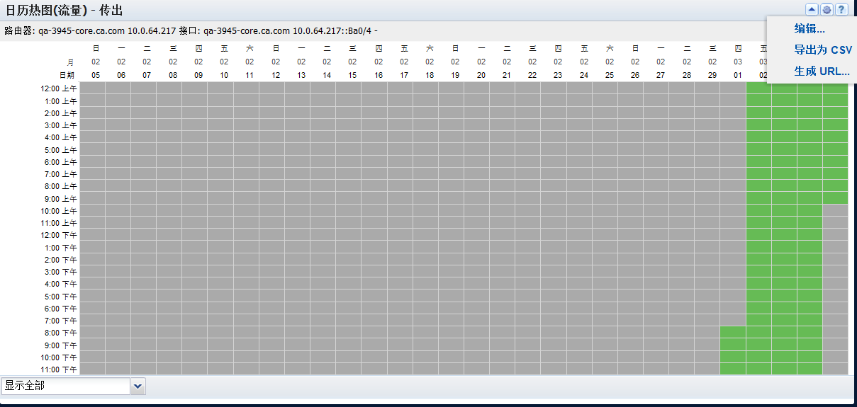

“日历热图(数据流)”视图显示接口上重复的数据流。 查找重复的数据流模式可帮助您确定导致间歇性性能问题的原因。 例如,该视图可以显示每天数据流最高的小时。
日历热图将在流量发生时显示。
该视图包括以下信息:
标识符
包括路由器名称、接口名称和接口说明(位于视图标题下)。
月、日期和星期日期
表示数据流发生的日期(X 轴列)。
小时
表示数据流发生时当天的具体时间(小时)(Y 轴)。
要在 CA Performance Center 中查看“日历热图”视图,请转到“接口”页面(已选定某个接口)并选择“日历热图”选项卡。

  1. 单击视图标题栏中的“编辑”图标 要更改视图阈值,请单击“配置”图标。,然后单击“编辑”。
    此时将打开“视图设置”对话框。
  2. (可选)在“日历热图(流量)设置”部分中编辑以下任何设置:
  3. (可选)更改视图数据的上下文:从“上下文设置”表中选择其他接口。
  4. (可选)指定受设置更改影响的用户:从“应用更改”列表中选择值。
  5. 单击“保存”来保存您所做的更改。
    将关闭“设置”对话框。 视图将刷新以反映您的更新。
