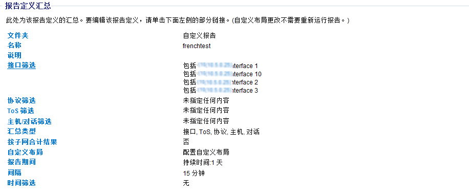

您可以复查自定义报告的报告定义汇总,以确保报告定义正确。 在“报告定义汇总”页面中,可以访问“自定义报告向导”页面并修改报告。
请执行以下步骤:
  1. 在“自定义报告”主页面上的“报告”列表中,单击您要修改的报告的名称。
    注意: 选择一个当前未执行的报告 - 状态不是“正在运行”的报告。
  2. 显示“自定义报告”向导的“报告定义汇总”页面(如果该页面尚未打开)。 显示“报告定义汇总”的步骤取决于所选报告的状态:
  3. 复查当前报告设置,然后单击您要修改的部分的名称。
    例如,单击“接口筛选”、“协议筛选”或“ToS 筛选”以添加新筛选或更改现有筛选设置。
  4. 关联的页面将会打开,让您访问可以更改的选项。
    另请参阅:设置自定义报告
    查看“报告定义汇总”页面上的报告设置。
  5. 完成更改后,单击“排队报告”使用新设置重新生成报告。
    “报告”列表将会打开,修改后的报告显示了状态“已排队”。 报告重新生成并可供查看时,状态将显示为“完成”。
