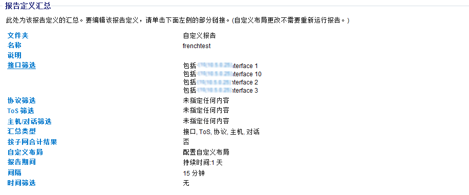

复查自定义报告的设置
您可以复查自定义报告的报告定义汇总,以确保报告定义正确。 在“报告定义汇总”页面中,可以访问“自定义报告向导”页面并修改报告。

  2. 显示“自定义报告”向导的“报告定义汇总”页面(如果该页面尚未打开)。 显示“报告定义汇总”的步骤取决于所选报告的状态:
  3. 复查当前报告设置,然后单击您要修改的部分的名称。
    例如,单击“接口筛选”、“协议筛选”或“ToS 筛选”以添加新筛选或更改现有筛选设置。

    另请参阅:设置自定义报告
    查看“报告定义汇总”页面上的报告设置。
