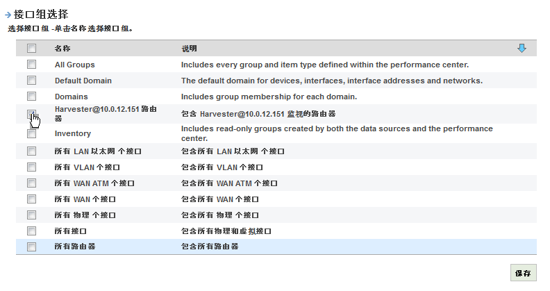

  4. (可选)单击“添加接口组筛选”,并选择一个或多个要包含在报告中的接口组。 您可以添加单个接口、接口组或两者。 但是,您必须指定某种接口筛选。
    将打开“接口组选择”页面。
    使用“接口组选择”对话框可选择接口组。
    将返回至“自定义报告”向导的“选择接口”页面。 此时“选择接口”列表包括了您选择的接口和接口组。
