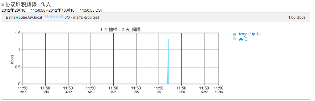

报告页面被更新,默认情况下可在堆叠趋势图中显示协议数据。 此报告包括入站、出站和总计 ToS 数据的视图。

- 速度、数据量或使用率数据的堆叠趋势图
- 速度、数据量或使用率数据的趋势图:使用“显示排名靠前”设置指定要包含的对话的最大数目。 (默认设置)
- 饼图
- 速度、数据量或使用率数据的汇总表
每个选项都显示选定接口的入站和出站的相关数据。
