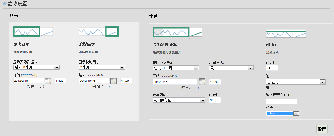

“容量计划”报告的趋势设置
当打开“容量计划”报告时,“趋势设置”控件位于页面的顶端。 “显示”选项位于左侧,而“计算”选项位于右侧。 使用这些设置可以控制报告中的数据显示方式和投影计算。
“容量计划”视图包含“趋势设置”控件。

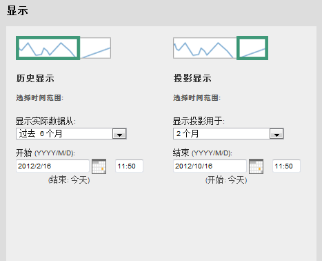

“趋势设置”显示选项
使用显示选项可以指定报告中显示的历史时段和投影时段。 该设置无法确定用于执行投影计算的数据。
遵循这些步骤:
  1. 在“历史显示”部分中的“显示实际数据从”列表内选择一个时段。
    您可以选择一个相对于当天日期的时段,如“过去 7 天”、“过去 1 个月”、“过去 2 个月”和“过去 3 个月”。 或者,您可以选择“自定义”来指定一个特定的日期。
    注意: 报告将会显示从此时间开始的数据,但不一定会使用此时间作为起点来计算投影值。 例如,如果您想要基于六个月的历史数据计算投影值,但只想要显示其中七天的数据。 在这种情况下,您可以在该菜单中选择“过去 7 天”。
  2. 接受默认开始日期或按以下任意方式指定自定义的开始日期:
    “容量计划”视图具有用于“趋势设置”的显示选项。
  3. 接受默认时段,或者从“投影显示”部分中的“显示投影用于”列表内选择一个时段。
    您可以选择一个相对于“历史显示”结束日期的时段(如 1 个月),也可以选择“自定义”来指定一个日期。
  4. 接受默认结束日期,或者使用以下方法之一来为投影指定自定义结束日期:
  5. 单击“设置”来应用显示设置。
    “趋势设置”下面的报告视图将会重新生成并反映您做出的更改。
    注意: 如果您要做进一步的更改,请单击“设置”将这些设置应用到告视图。

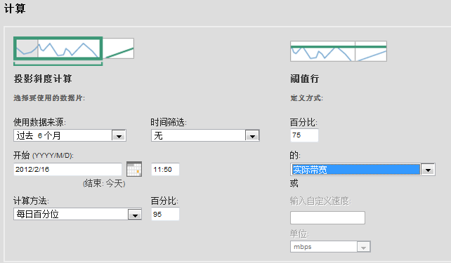

趋势设置 - 计算选项
使用“计算”选项可指定用于计算投影数据的数据、计算方法和阈值。 这些时段设置不影响报告中显示的投影数据。
遵循这些步骤:
  1. 在“投影斜度计算”部分中,使用“使用数据来源”列表来选择您要用于计算投影数据的历史时段。
    您可以选择一个相对于当前日期的时段,例如“过去 7 天”、“过去 1 个月”、“过去 2 个月”或“过去几个月”。 或者,您可以选择“自定义”来选择一个特定的开始日期。
    注意: 报告将使用此开始时间进行计算,但不必使用此时间在报告中显示历史数据。 例如,如果您想要基于 6 个月的历史数据计算投影值,但只想要显示其中七天的数据。 在这种情况下,您可以在该菜单中选择“过去 6 个月”。
  2. 使用“时间筛选”列表选择一个筛选器用于限制数据。
    注意: 分配了超级用户或管理员角色的用户帐户可以创建自定义时间筛选器。 有关创建时间筛选的信息,请参阅《CA Network Flow Analysis 管理员指南》
  3. 接受默认开始日期或按以下任意方式指定自定义的开始日期:
    “容量计划”视图具有用于计算“趋势设置”的选项。
  4. 从“计算方法”列表中选择一种计算方法,然后在“百分比”框中输入值。
    您可以选择“每日百分位”或“每日平均”。 要使用“每日百分位”方法,请在“百分比”字段中输入值。
  5. 在“百分比”框中输入值,然后从“阈值行”部分中的“/”列表内选择一个度量。
    默认度量是“实际带宽”。
  6. 单击“设置”来应用显示设置。
    “趋势”报告视图将会重新生成并反映您做出的更改。
