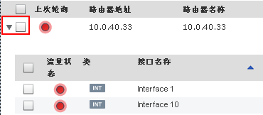

要展开其中一个路由器的详细信息,请单击路由器行左侧的箭头。 该路由器行下将显示接口的列表。
注意: 展开的视图中可见的细项数目不超过选定路由器的“每页最多”值。

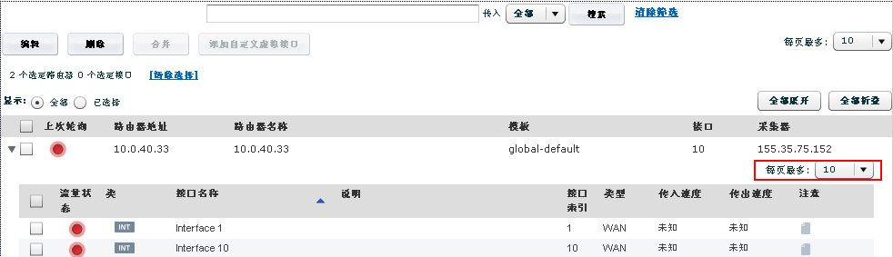

要显示或隐藏所有路由器、接口或 CVI 的详细信息,请单击右上角的“全部展开”或“全部折叠”。
要更改显示的项数,请从“每页最多”下拉列表中选择不同的最大值。 您可以更改路由器列表的“每页最多”值。 您也可以设置每个路由器下的接口和 CVI 子列表的“每页最多”值。
