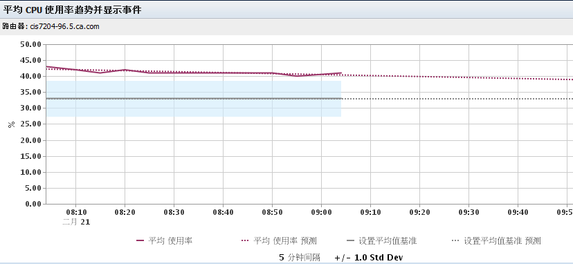

您可以使用缩放功能更详细地查看小范围内的数据点。 包含趋势(线形)图的视图可以使用在时间范围上进行“放大”这一能力。 该功能不可用于条形图、表或标尺。

  3. 选择包含线形图的视图。
    注意:您不得在条形图、表或标尺上放大。
  4. 单击并拖动鼠标来选择图表的区域。
    单击并拖动以选择您要关注的时段。
    选择时长至少 30 分钟的区域。 显示黑线表示是有效选择。
    松开鼠标按钮时,选择的自定义时间段将应用于当前视图。
