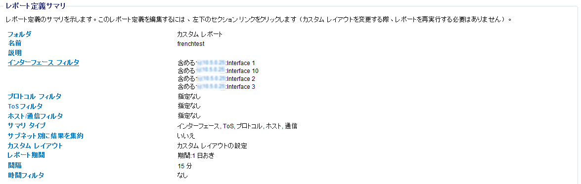

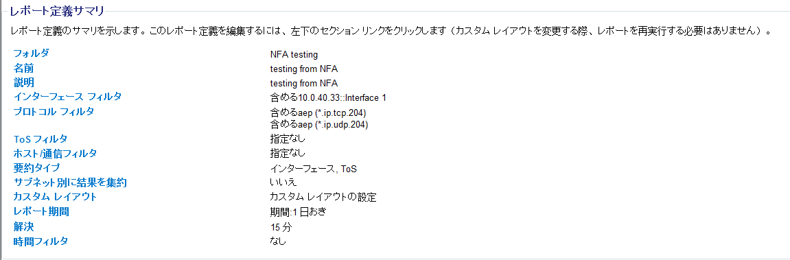

カスタム レポート設定の確認
レポート定義が適切であることを確認するためにカスタム レポートの[レポート定義サマリ]を参照できます。 [レポート定義サマリ]ページから、[カスタム レポート ウィザード]ページにアクセスしてレポートを変更できます。

  3. 現在のレポート設定を確認し、変更するセクションの名前をクリックします。
    たとえば、[インターフェース フィルタ]、[プロトコル フィルタ]、または[ToS フィルタ]をクリックして、新規フィルタを追加するか、または既存のフィルタ設定を変更します。
  4. 関連するページが表示され、変更可能なオプションにアクセスできるようになります。

    [レポート定義サマリ]ページ上でレポート設定を確認します。
