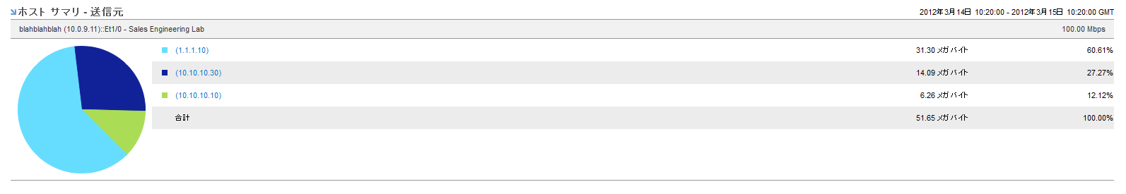

[ホスト サマリ]ビューで表示されたデータは、選択された期間中にどのホストにインターフェース上で最多のトラフィック ボリュームがあるかを見極めることに役立つように設計されています。 問題の解決およびサチュレーション問題、またはパフォーマンスが低い領域があるかどうかを見極めるには、この情報を使用します。
そのホストに固有のインターフェース データを持つホスト レポートを表示するには、ビュー内のホスト名をクリックします。
![[ホスト サマリ]ビューには、ホスト別のトラフィックのパーセンテージが表示されます。](o1907964.png)
[ホスト サマリ]ビューは[概要]および[トップ N ホスト]レポート内に含まれています。 また、[カスタム レポート]に[ホスト サマリ]ビューを含めることができます。 [ホスト サマリ]ビューは、デフォルトでは円グラフの表示方法タイプで表示されます。 また、[表示方法]オプション内で[サマリ テーブル]表示タイプを選択できます。
サマリ テーブル内のデータは、[最大(受信側)]/[最大(送信側)]および[平均(受信側)]/[平均(送信側)]値を含んでおり、ホストの追加のデータを提供します。
詳細なホスト情報へアクセスすることは、トラフィック ソースを特定し、トラフィックが正常かどうかを迅速に見極めるのに役立ちます。 どのホストが原因であるかがわかっていれば、問題を迅速に解決できる可能性があります。 前に示した例では、2 つの特定のホストからかなりの量のトラフィックが送信されていることがわかります。
同じグラフ内のトップ プロトコルの[通信]レポートを表示すると、着信トラフィックに影響している通信に関する詳細情報を取得することができます。
