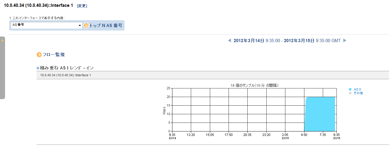

[トップ N AS]レポートは[AS (自律システム)次のホップ]データを提供します。これは、特定のインターフェース上の各 AS 番号のボリュームおよびレート統計の合計の高レベル サマリを提供します。 このタイプのレポートは主にトラブルシューティングに使用されるものではありませんが、ネットワーク ルートを効率的に管理することに役立ちます。 このレポートは、トランジット ネットワークによるトラフィック使用状況を、ピア契約でのネットワークのトラフィックと比較することにより、サービス プロバイダがコストを制御することを支援します。
AS レポートは、各 AS 番号のボリュームおよびレートのサマリです。
[トップ N AS 番号]レポートを表示するには、ページ左上でレポート メニューから[AS 番号]を選択します。
このレポートには、以下の各メトリックに対する[AS 番号]データの表示が含まれます。
トップ N AS レポートの[表示方法]オプション
[トップ N AS 番号]レポートは複数のデータの表示方法のタイプをサポートします。 [表示方法]オプションの表示タイプとして、[積み重ねトレンド グラフ]、[トレンド グラフ]、[円グラフ]、または[サマリ テーブル]を選択できます。 デフォルト表示設定は[トレンド グラフ]です。
選択された表示方法のタイプにより、どのデータ タイプが利用できるかが決まります。 たとえば、表示方法として[トレンド グラフ]を選択すると、データ タイプとして[レート]、[ボリューム]または[使用率]を選択できます。
トップ N AS レポートのレポート期間
日付と時刻はデフォルトで最新の 24 時間の期間に設定されます。 タイムフレーム リンクをクリックして、期間を変更します。
[タイムフレーム]オプションにより、時間と日付フィルタを適用できます。 現在の日付と時間に関連したビルトインのタイムフレームを選択することも、[開始日]と[終了日]を、それぞれ時間および分も含めて指定することもできます。
