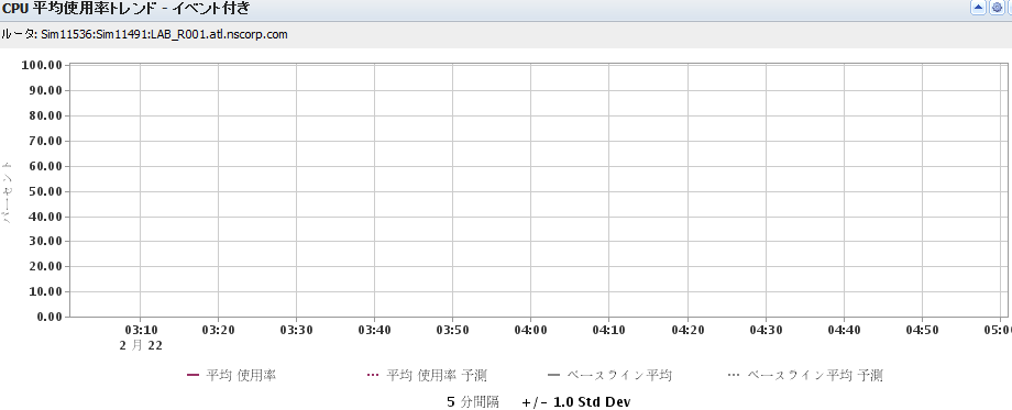

  4. マウスを使用してクリックおよびドラッグして、グラフの領域を選択します。
    クリック してドラッグし、対象とする期間を選択します。
    少なくとも 30 分を超える領域を選択します。 有効な選択を示すための黒い線が表示されます。
    マウス ボタンを放すと、選択したカスタム期間が対象のビューに適用されます。
