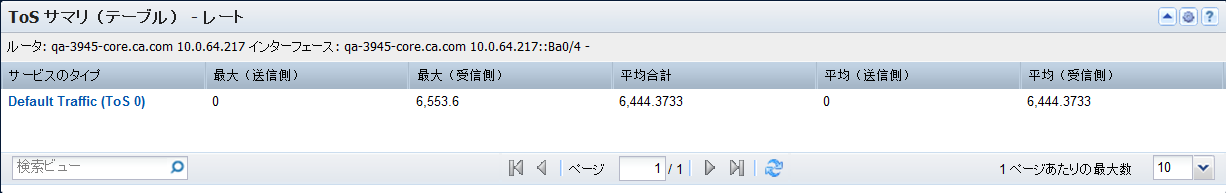

[ToS サマリ(テーブル)]ビューは、特定のインターフェース上のトラフィックのトップの ToS 値のレート、ボリュームまたは使用率を表示します。 この情報を使用して、各トップ ToS 値のトラフィックを比較できます。
グラフの例は、リスト表示された各 ToS 値のレートを表示する[ToS サマリ(テーブル)]ビューです。 このビューを設定することで、ToS レート、使用率またはボリューム情報を表示できます。
![[ToS サマリ(テーブル)]ビューは、インターフェース上のトップ ToS 値のレート、使用率、またはボリュームを表示します。](o1963239.png)
このビューには、インターフェース識別文字列およびテーブルが含まれます。 テーブルには、行ごとに ToS とサービスのタイプ識別子(EF/AF、DSCP、ToS 値)、および以下レート、ボリューム、使用率情報が含まれます(デフォルト)。
- レート: 各 ToS の発信データ(最大(送信側))および着信データ(最大(受信側))の最大レート、各 ToS のデータ合計(平均合計)、発信データ(平均(送信側))および着信データ(平均(受信側))の平均レート。
- ボリューム: 各 ToS の発信データ(送信側)、着信データ(受信側)、すべてのデータ(合計)のバイト/メガバイトの数。
- 使用率: 各 ToS の発信データ(最大(送信側))および着信データ(最大(受信側))によって使用されるインターフェース容量の最大パーセンテージ、および各 ToS の着信データ(平均(送信側))、発信データ(平均(受信側))、データ合計(平均合計)による平均使用率。
