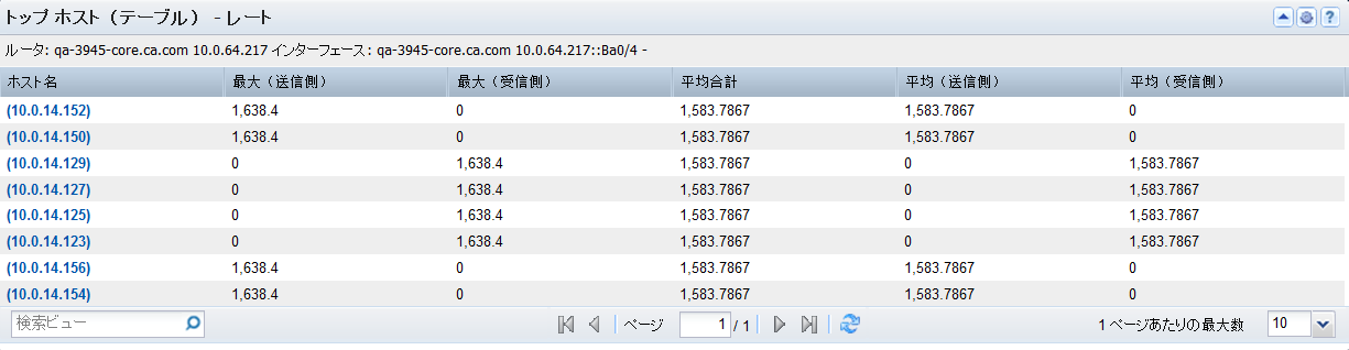

[トップホスト(テーブル)]ビューは、特定のインターフェース上で最もボリュームの多いホストのレート、ボリュームまたは使用率を表示します。
グラフの例では、リスト表示された各ホストのレートを表示するよう設定された[トップ ホスト(テーブル)]ビューを示しています。
![[トップ ホスト(テーブル)]ビューは、インターフェース上でトラフィックを最も多く生成しているホストを表示します。](o1963214.png)
このビューには、インターフェース識別文字列およびテーブルが含まれます。 テーブルには、行ごとにホスト名または IP アドレス、および以下のレート、ボリューム、または使用率情報が含まれます(デフォルト)。
- レート: 各ホストの発信データ(最大(送信側))および着信データ(最大(受信側))の最大レート、各ホストのデータ合計(平均合計)、発信データ(平均(送信側))、および着信データ(平均(受信側))の平均レート。
- ボリューム: 各ホストの発信データ(送信側)、着信データ(受信側)、すべてのデータ(合計)のバイト/メガバイトの数。
- 使用率: 各ホストの発信データ(最大(送信側))および着信データ(最大(受信側))によって使用されるインターフェース容量の最大パーセンテージ、および各ホストの着信データ(平均(送信側))、発信データ(平均(受信側))、データ合計(平均合計)による平均使用率。
