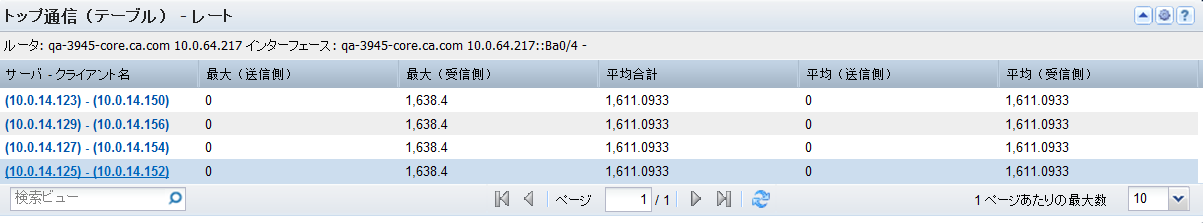

[トップ通信(テーブル)]ビューは、特定のインターフェース上で最も通信量の多いトップ 10 のレート、ボリュームまたは使用率を表示します。
グラフの例では、リスト表示された各通信のレートを表示するよう設定された[トップ通信(テーブル)]ビューを示しています。 このビューを設定することで、通信レート、使用率またはボリューム情報を表示できます。
![[トップ通信(テーブル)]ビューは、インターフェース上のトップ通信のレート、使用率、またはボリュームを表示します。](o1963229.png)
このビューには、インターフェース識別文字列およびテーブルが含まれます。 テーブルには、行ごとに各通信サーバ-クライアント識別子、および以下レート、ボリューム、または使用率情報が含まれます(デフォルト)。
- レート: 各通信の発信データ(最大(送信側))および着信データ(最大(受信側))の最大レート、各通信のデータ合計(平均合計)、発信データ(平均(送信側))および着信データ(平均(受信側))の平均レート。
- ボリューム: 各通信の発信データ(送信側)、着信データ(受信側)、すべてのデータ(合計)のバイト/メガバイトの数。
- 使用率: 各通信の発信データ(最大(送信側))および着信データ(最大(受信側))によって使用されるインターフェース容量の最大パーセンテージ、および各通信の着信データ(平均(送信側))、発信データ(平均(受信側))、データ合計(平均合計)による平均使用率。
