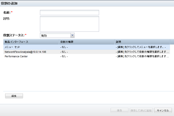

  3. [新規]をクリックします。
    [役割の追加]ダイアログ ボックスが表示されます。
  4. 必要な情報を入力し、次に表示されたフィールドで選択します。

  5. [メニュー セット]を選択し、[編集]をクリックします。
    [編集メニュー セット]ダイアログ ボックスが表示されます。 [利用可能なメニュー]リストに表示されたメニューは、役割に追加できます。

  9. [Performance Center]を選択し、[編集]をクリックします。
    [役割の権限の編集]ダイアログ ボックスが表示されますので、この役割の各アクセス権限を選択します。 [利用可能な権限]リストに表示された役割の権限は、役割に追加できます。 詳細については、「役割の権限」を参照してください。
