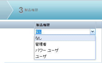

  8. ウィザードに従って次のダイアログ ボックスに進むには、[製品権限]をクリックします。
  9. [製品権限]列に表示される値をクリックし、ドロップダウン リストを有効にします。
    ドロップダウン メニューを有効にするには、デフォルトの[製品権限]の設定をクリックします。
    登録済みのデータ ソースには、それぞれ別のリストがあります。
    ドロップダウン リストから、以下の製品権限のうちの 1 つを選択します。
    管理者
    グループ、メニュー、ダッシュボード、役割、およびユーザ アカウントの作成と編集を含む、すべての機能を実行します。
    パワー ユーザ
    メニューとダッシュボードを作成します。 役割を作成して編集することもできます。
    ユーザ
    管理者またはパワー ユーザによって指定されたメニューとダッシュボードを表示します。
    なし
    データ ソースにアクセス権がありません。 この設定は、ユーザが CA Performance Center 内のビューからドリル ダウン パスを使用してデータ ソースのユーザ インターフェースに移動できないようにします。 デフォルトでは、すべてのユーザに、すべてのデータ ソースに対してこの製品権限が設定されています。
    : 同じユーザ アカウントに、別のデータ ソースの別の権限を与えることができます。
