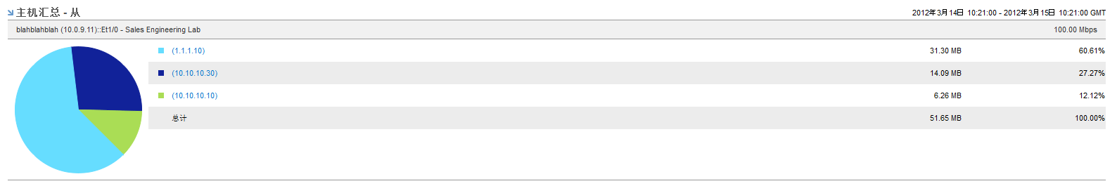

“主机汇总”视图中显示的数据旨在帮助您确定在选定的时段内,哪些主机在接口上生成了最高的流量数据量。 使用该信息来诊断问题,并确认是否存在饱和问题或性能不佳的区域。
在视图中单击某个主机的名称以显示“主机”报告,其中包含了特定于该主机的接口数据。
“主机汇总”视图按主机显示流量百分比。
“主机汇总”视图包含在“概览”和“排名靠前的 N 个主机”报告中。 您也可以在“自定义报告”中包含“主机汇总”视图。 默认情况下,将使用饼图表现方式类型显示“主机汇总”视图。 也可以在“表现方式”选项中选择“汇总表”显示类型。
“汇总表”中的数据提供了有关主机的其他数据,包括“最大到”/“最大从”和“平均到”/“平均从”值。
访问详细的主机信息可帮助您精确定位流量源,并快速确定流量是否正常。 您可以快速解决问题,因为您了解生成此流量的主机。 在前面的示例中,您可以看到,有两台特定的主机传出了大量的流量。
