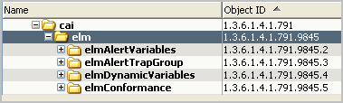

    CAELM-MIB se agregará a la barra de navegación de CA.
    La barra de navegación mostrará CAELM-MIB en CA.
    En la jerarquía, cai se expande para mostrar elm con los tres objetos subordinados y sus OID asociados.
    CAELM-MIB en CA Spectrum
