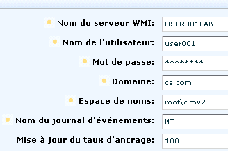

Les exemples ci-après présentent une configuration où l'utilisateur est un administrateur Windows sur le serveur WMI spécifié. Le domaine est défini pour le serveur WMI.
L'illustration suivante présente une configuration comportant deux sources WMI.
L'exemple ci-après présente une configuration pour un deuxième détecteur de journaux WMI dans le même domaine et avec les mêmes informations d'identification d'administrateur.
